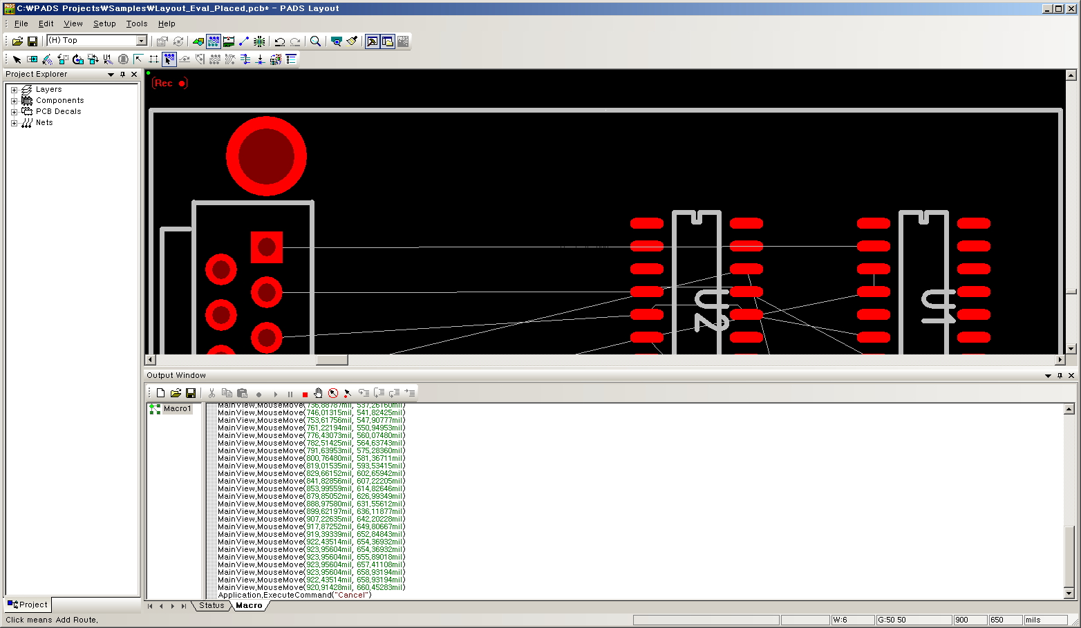

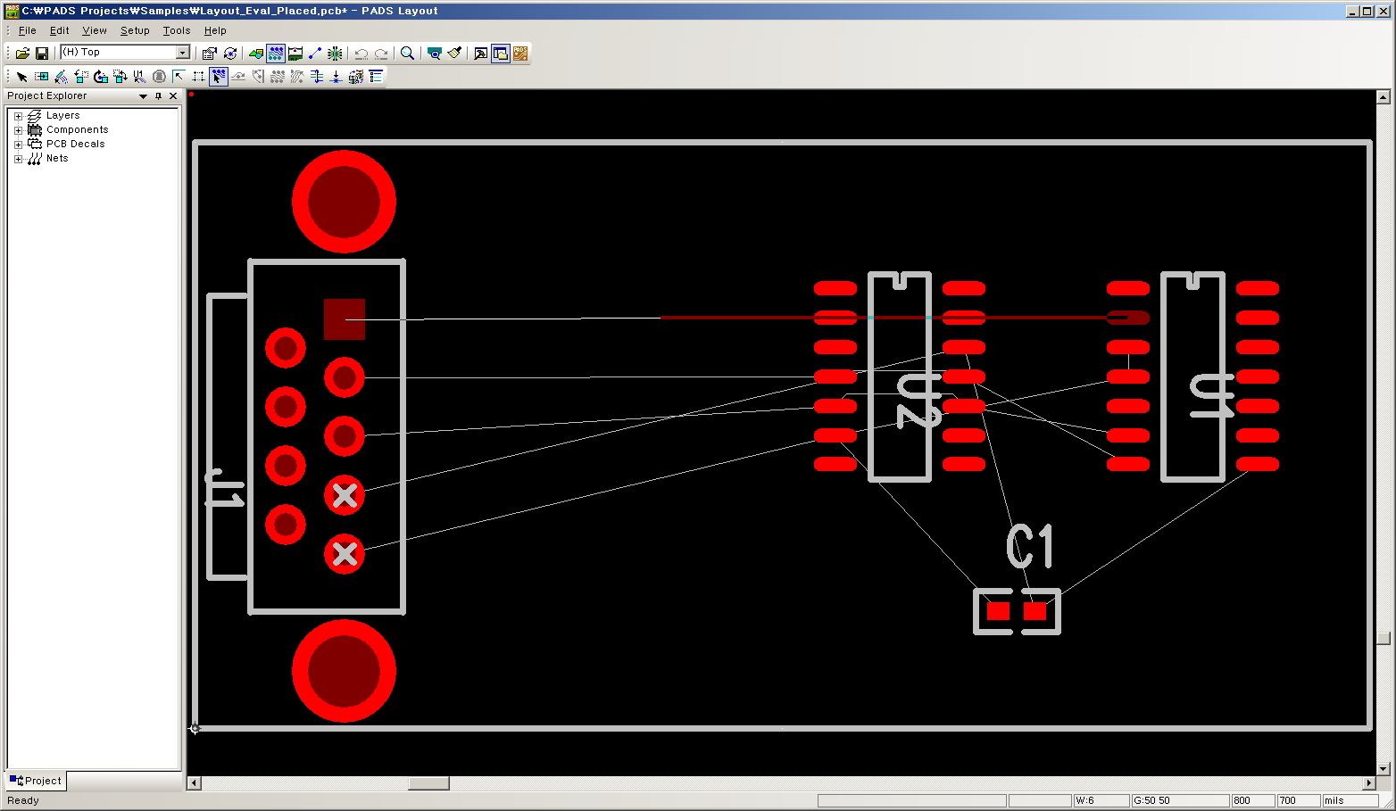

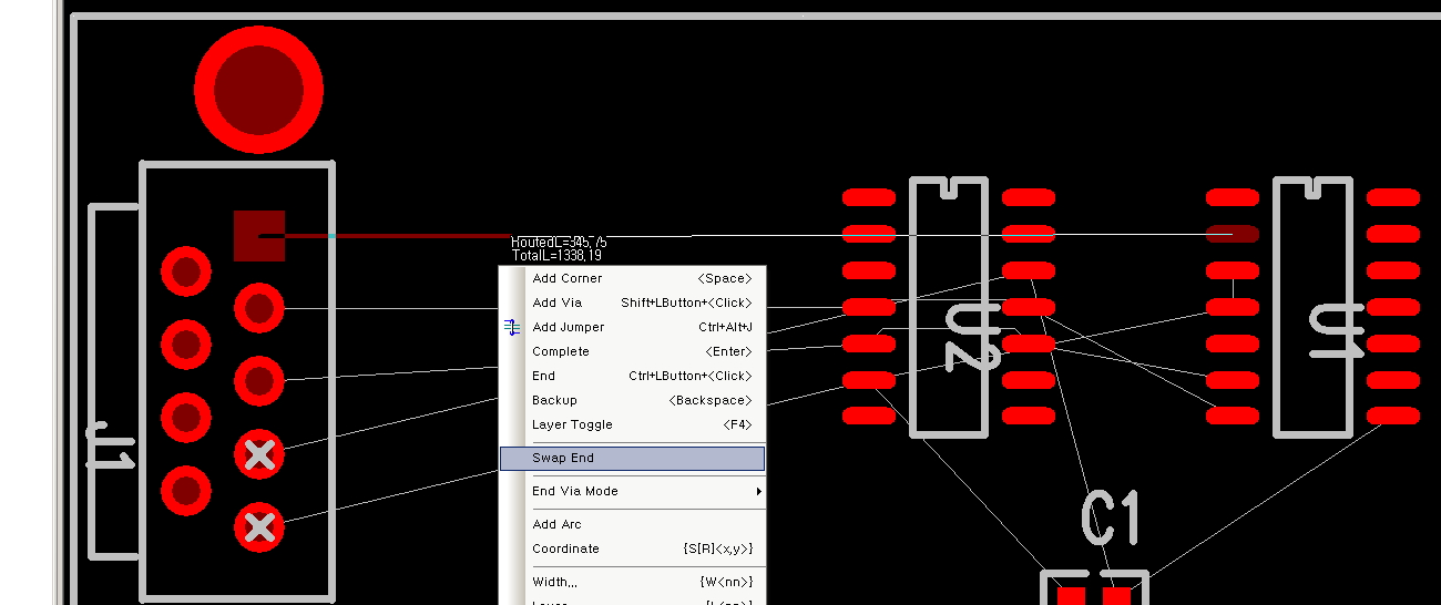

배선을 아래 같이 하다가
반대의 pin으로부터 배선하려고 하면 RMB – Swap End를 사용합니다.
그러면 반대의 pin부터 배선이 시작 됩니다.

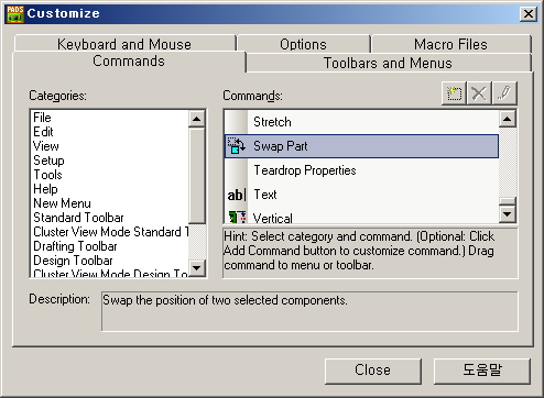

그런데, 이 menu는 Tools - Customize에서 찾아 보려고 해도 찾을 수가 없습니다.
그래서 Swap End는 Commands가 아니라 Macro로 만들어 키를 할당합니다.

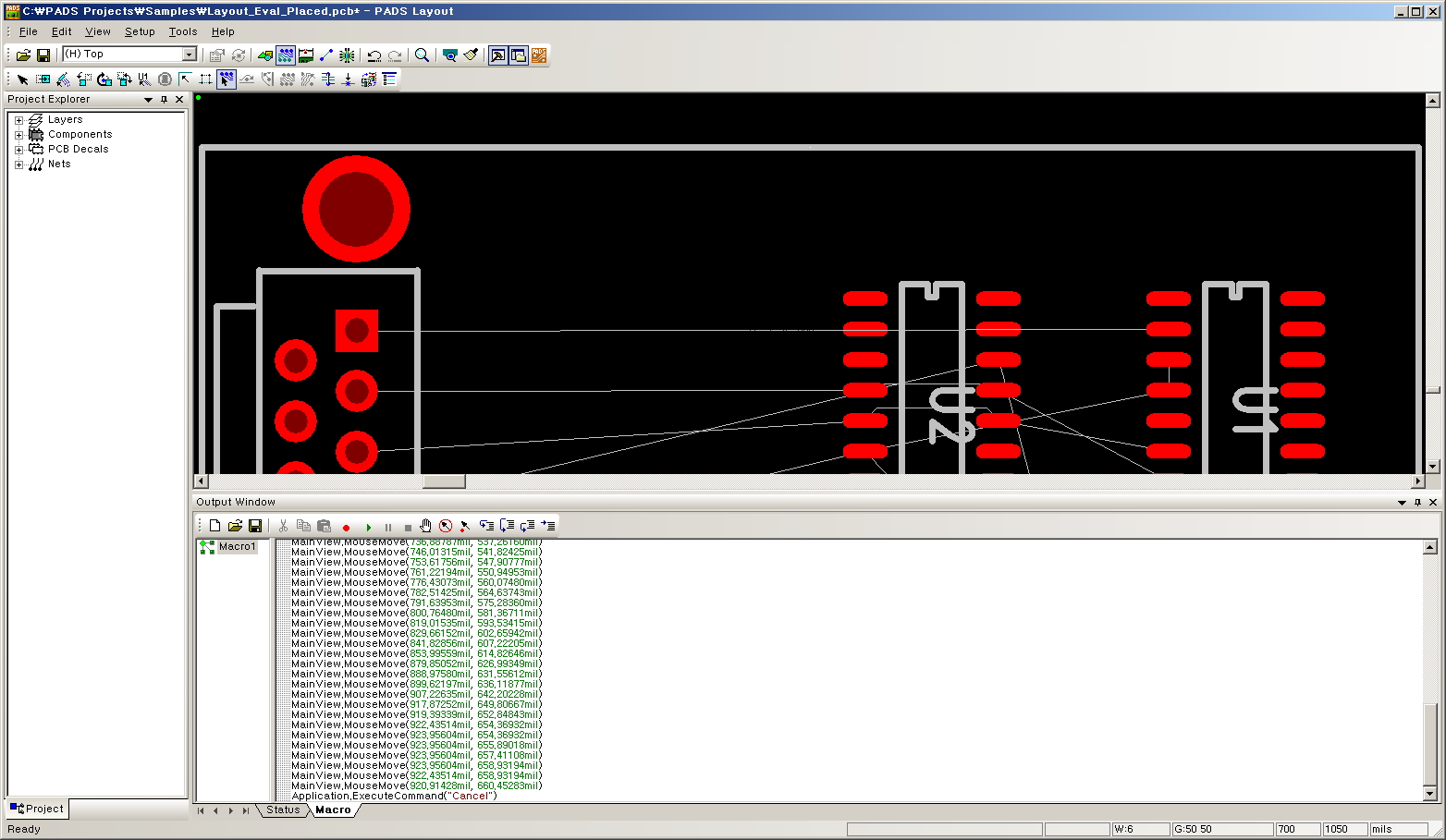

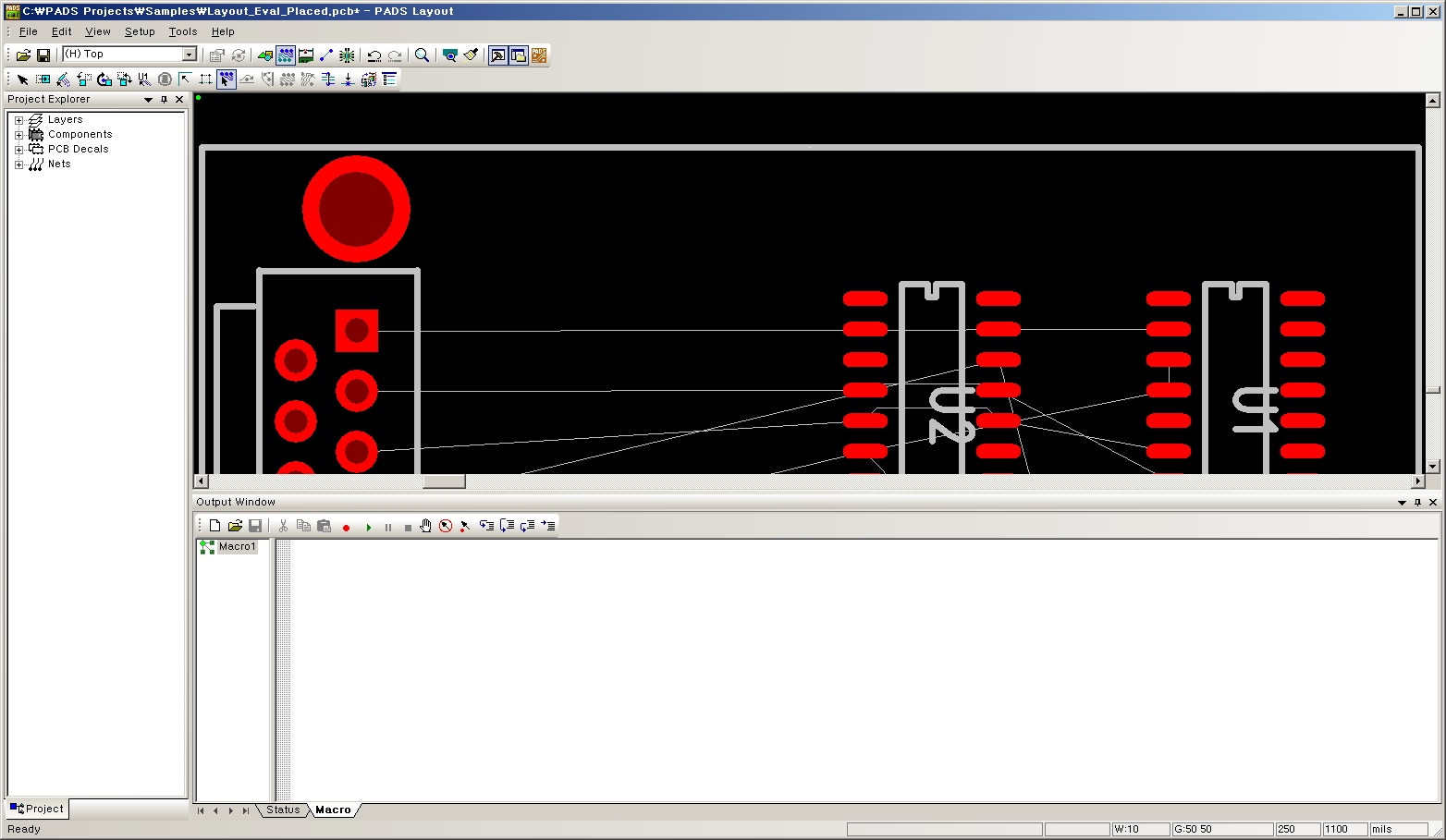

먼저 Macro는 View – Output Window의 Macro탭을 선택합니다.

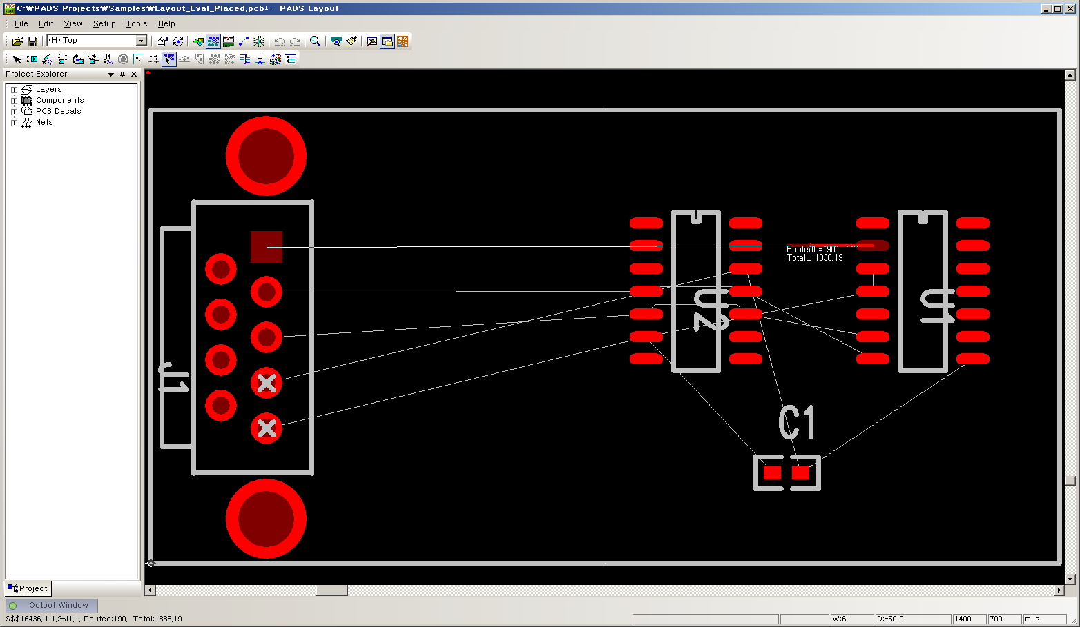

다음으로 녹화버튼 을 누른다음 Swap End를 실행합니다.
실행이후에 녹화를 중단하려면 를 선택합니다.

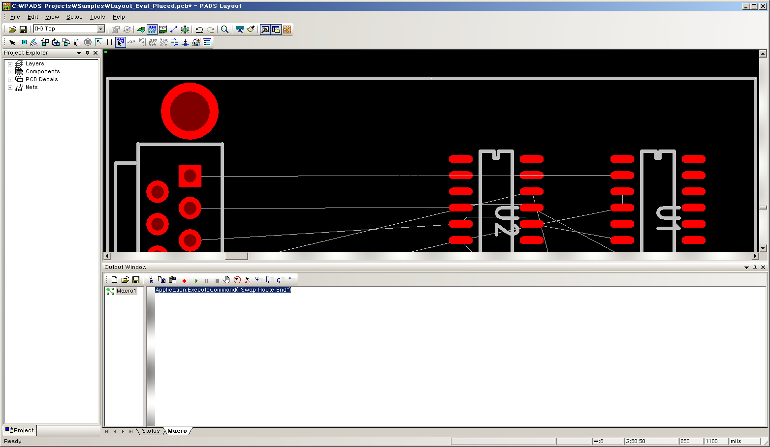

다음으로 Swap End에 필요한 구문만 빼고 나머지를 삭제 합니다.
필요한 구문은 아래와 같습니다.
Application.ExecuteCommand("Swap Route End")

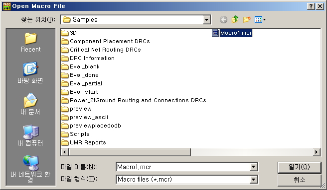

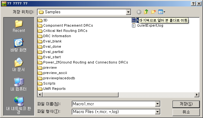

저장 을 눌러 Macro를 저장합니다. (저장한 위치 확인 필요)

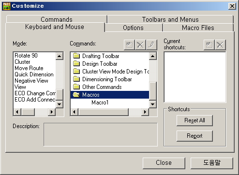

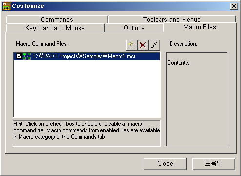

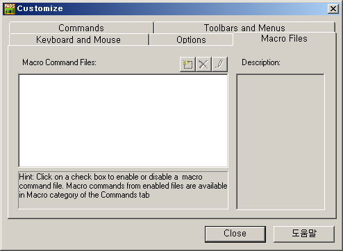

다시 Tools – Customize로 가서 Macro탭을 선택합니다.
Macro Command Files : 에 New 를 눌러 작성한 macro를 추가 합니다.

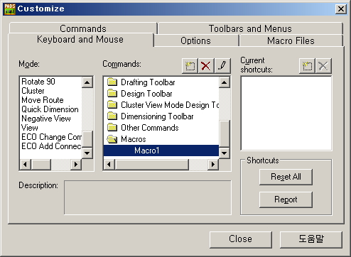

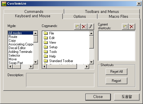

추가 한 다음에는 Keyboard and Mouse탭으로 가서 Commands의 macros를 더블 클릭하면 Macro files에서 등록한 항목이 나타나게 합니다.

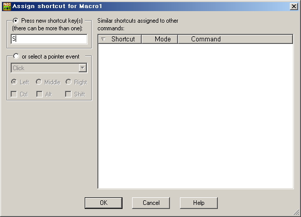

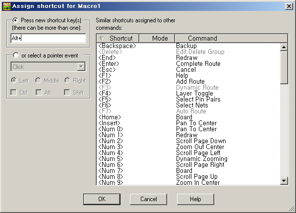

작성한 Macro1을 선택하고 Current shortcuts에서 를 선택합니다.
Macro1에 설정 하는 키를 선택 할 수 있습니다. 오른쪽엔 설정된 키들이 나옵니다.
“ s ”를 할당합니다.
OK를 선택하고 s를 누르면 Swap End가 실행됩니다.
