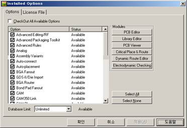

PADS Layout을 사용 할 때 특정한 Option이 copy수 만큼 없는 경우에 사용을 하려고 하면 안 되는 경우가 있습니다.
이것은 다른 누군가가 사용을 하기 때문에 라이센스를 못 가져 오는 경우 입니다.

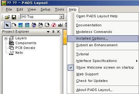

사용하는 클라이언트에서 Helps – Install Option에서 option사용여부를 설정 가능 합니다.
여기서 PADS의 Option사용여부를 설정 할 수 있습니다.

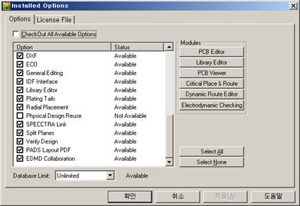

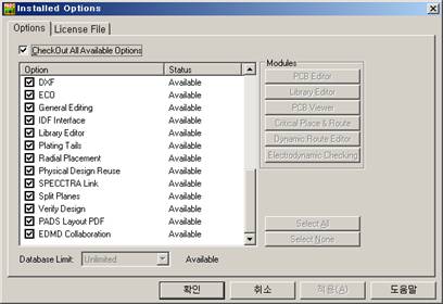

Physical Design Reuse를 사용하지 않겠다고 설정하려면 CheckOut All Available Options의 Check를 풀어 줍니다.
그 다음에 Physical Design Reuse의 Check를 풀어 줍니다.
그 이후에 PADS를 Close하고 다시 실행하면 Physical Design Reuse의 라이센스는 Check가 안되어 있습니다.
이 상태에서 Physical Design Reuse를 다른 Client가 사용 가능 합니다.

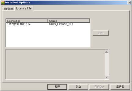

참고로 누가 사용하는지를 알고 싶으면 License Files를 선택합니다.

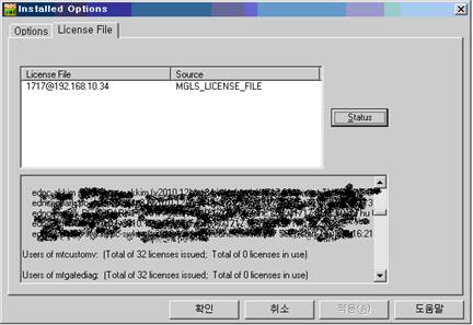

설정된 것을 선택하고 status를 누르면 누가 사용중인 지 나옵니다.
앞이 로그인이름, 뒤가 호스트명입니다.

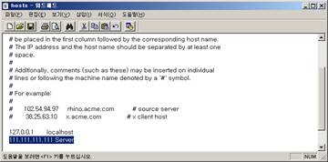

안 나오는 경우는 C:\WINDOWS\system32\drivers\etc\hosts를 워드패드로 열은 다음 아래처럼 등록하면 됩니다. 앞이 라이센스 서버의 IP, 뒤가 Hostname입니다.

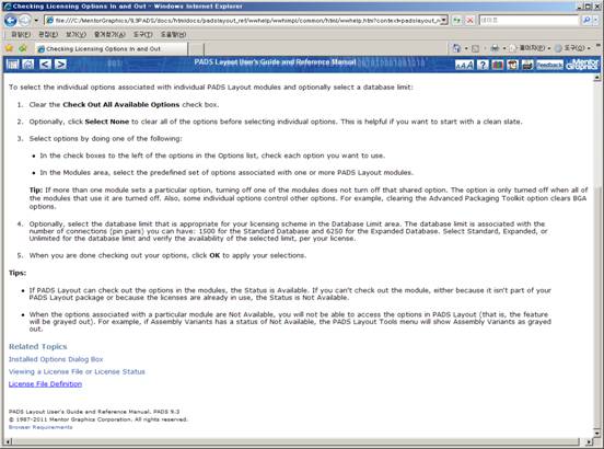

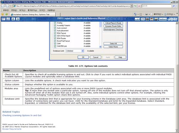

각각의 라이센스 feature에 대한 설명은 다음을 참고하면 됩니다.
도움말
Checking Licensing Option In and Out
License File Definition
