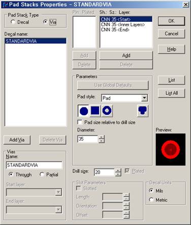

Setup – Pad stack

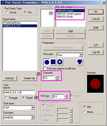

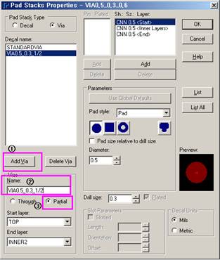

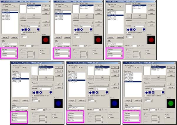

EX) PAD 0.5mm HOLE 0.3mm Solder 0.6mm
Add Via를 클릭 후에 이름 작성(Partial선택)
Layer지정 후에 pad size지정, hole지정
층간 Layer지정
1층에서 2층까지 사용하는 층간 Layer
이름을 구분하기 위해서 이름의 끝에 ½로 표기를 함
나머지 Layer도 앞의 page를 참고하여 등록해야 함

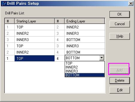

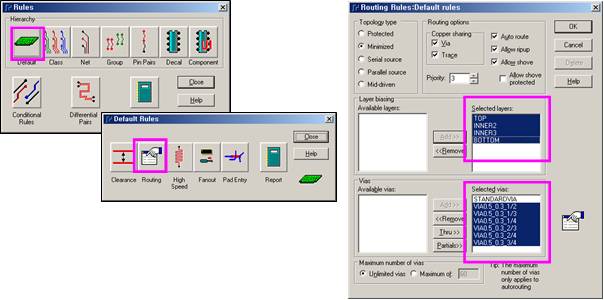

5. Partial VIA 설정
Setup – Drill pair - 등록된 VIA별로 설정
Setup – Design Rule – Default - Routing 확인 (등록 시 자동으로 설정되고 Layer Biasing은 배선 Layer설정)

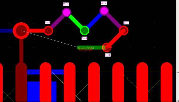

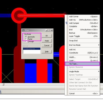

6. Partial VIA 입력
배선 중에 Via Type을 Automatic이나 Partial로 설정
배선 중에 L1, L2, L3, L4로 이동(L은 modeless command)

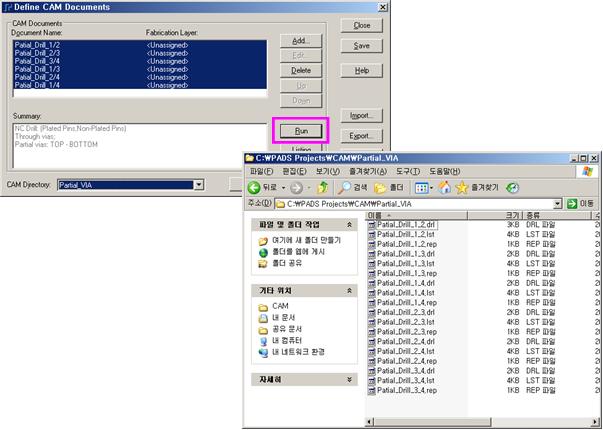

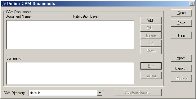

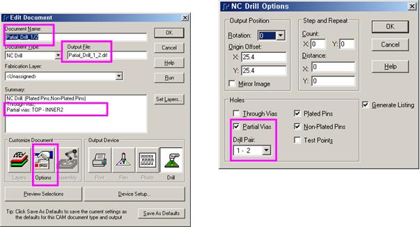

7. Drill Data 작성
File- CAM
Add - option

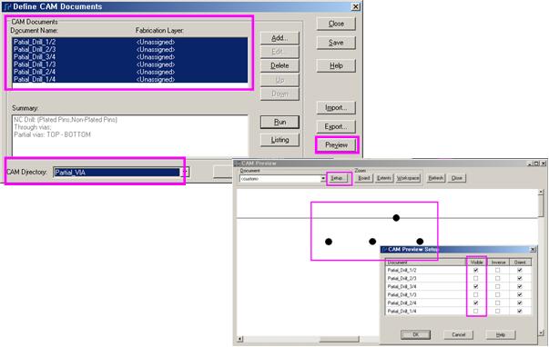

8. 설정 완료 및 Preview
9. 출력
