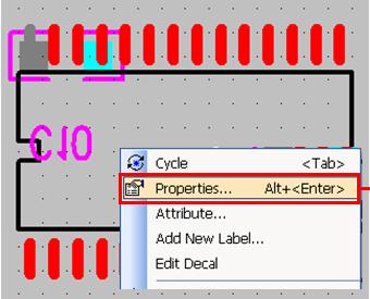

부품 혹은 패드를 선택
오른쪽 버튼을 클릭, Properties를 선택

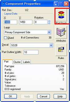

Component Properties 대화 박스에서 PadStack 버튼을 클릭(pad를 선택 후 바로 편집도 가능)

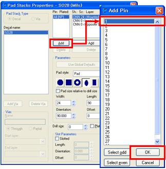

Pin list 박스에서 Add 버튼을 클릭. 분류하고자 하는 핀을 선택 후 OK 버튼을 클릭

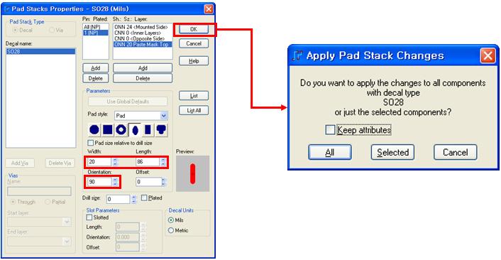

분류된 pin을 선택하고 Layer list 박스에서 Add 버튼을 클릭하여 Paste Mask Top을 선택
1번 핀의 Paste Mask Size를 원하는 사이즈로 설정한 후, OK 번튼을 클릭.
보드 상에 동일한 Decal (Footprint)가 있는 경우 모두 변경을 할 경우 All, 버튼을 클릭, 선택된 부품만 보드 상에 적용을 할 경우 Selected 버튼을 클릭.

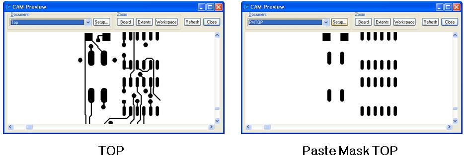

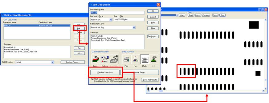

적용된 Mask 설정의 확인하기 위해 File – CAM 메뉴를 선택

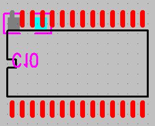

추가된 Paste Mask Top에 대한 CAM Document를 생성한 후 Preview 버튼을 클릭
선택된 SO24의 1번 핀만이 다른 Pin들과 비교하여 작아진 것을 확인 할 수 있습니다.

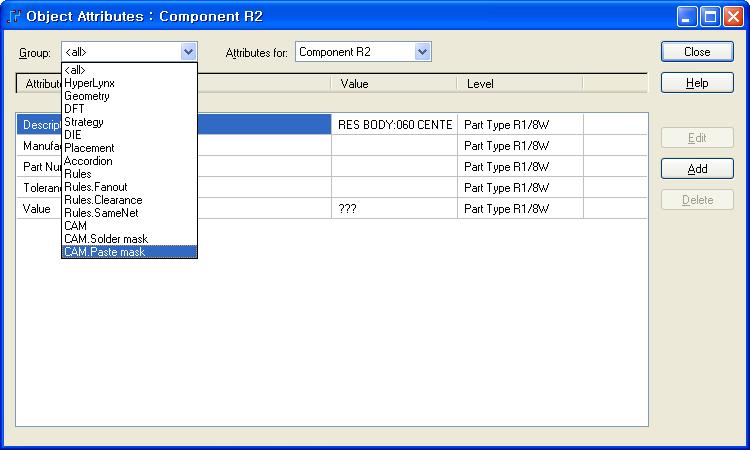

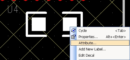

편집할 부품을 선택 후, 오른쪽 버튼 Attribute을 선택
Attribute 대화박스에서 Group 카테고리에서 Cam.Past mask를 선택

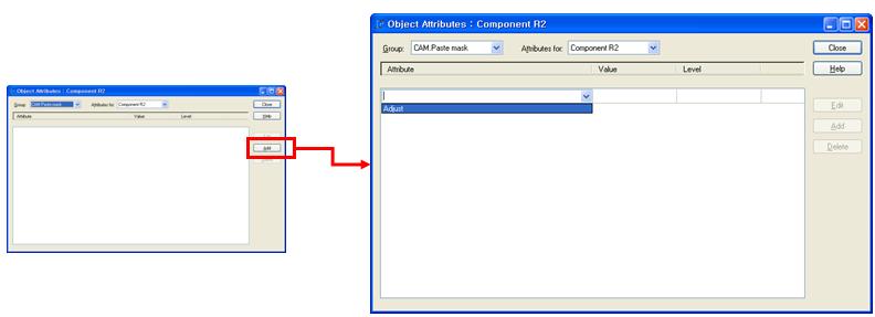

Object Attribute 대화박스에서 Add 버튼을 클릭하여 Adjust 항목을 추가
Adjust 값에 PAD 기준 대비 추가 혹을 감소시킬 값을 입력하십시오.

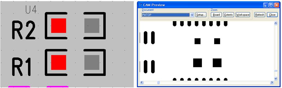

현재 Paste Mask에 대한 Over(Under) Size가 “0”인 상태에서 “-20mil” Adjust 값이 적용된 R2만 패드 사이즈 – 20mil 값이 적용된 사이즈로 출력되는 것을 확인하실 수 있습니다.

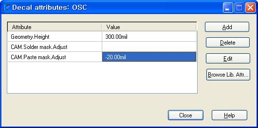

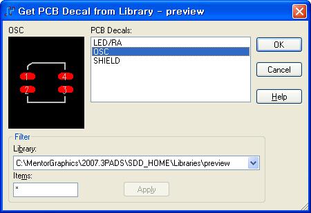

Decal Editor 상에서 적용할 Decal을 불러옵니다.
Edit – Attribute Manager…를 선택
Adjust를 적용할 Attribute을 선택하여 적용할 값을 적어주고 Close 버튼을 눌러 대화박스를 닫습니다.

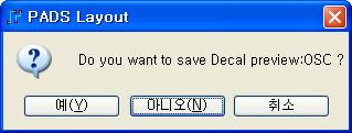

Decal 을 저장하고 닫거나 Decal Editor를 닫을 때 변경 사항을 적용하기 위해 저장을 하고 닫는다.
새로운 Board에 변경된 Decal을 사용할 경우 CAM에서 Preview로 확인할 수 있습니다.

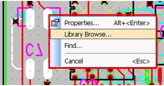

표준 tool bar에서 Eco Tool bar를 선택하고 ECO tool bar에서 change component tool bar를 선택하십시오.

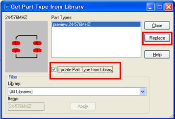

Update 할 component를 선택하고 RMB – Library Browse… 항목을 선택
Get Part Type from Library 대화박스에서 Update Part Type from Library 체크 항목을 체크하고Replace 버튼을 클릭하십시오.

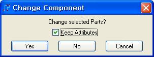

PCB상에서 변경된 Attribute를 유지할 것인지 묻는 메시지 박스가 나타나면 OK 버튼을 클릭하고 대화 창을 닫으십시오.

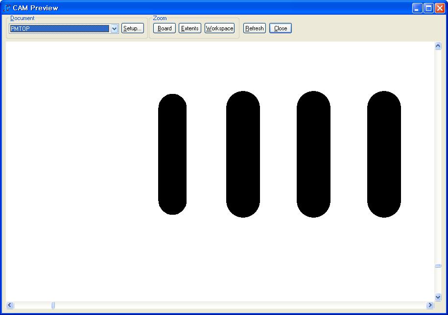

Top 면의 거버 파일과 Paste Mask의 거버 정보를 Preview로 보았을 때 일반 부품은 pad 정보와 동일한 size로 나타나나 OSC는 -20 mil의 adjust 값이 적용되어 실제 pad보다 -20mil 값이 적용되어 작게 출력되는 것을 확인할 수 있다.
