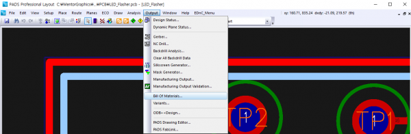

PADS Pro Layout BOM/좌표 출력 기능의 소개입니다.
BOM은 Output의 Bill of Materials...로 츨력 가능합니다.
Part Number기준이나 Reference Designator로 선택해서 출력이 가능합니다.
출력의 결과는 다음과 같습니다.

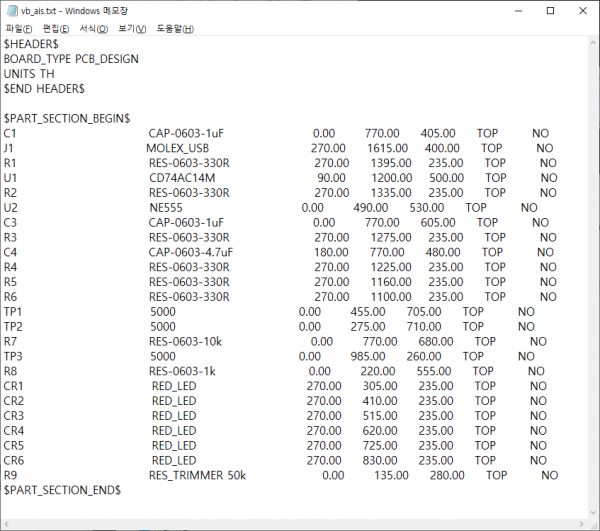

좌표 출력은 File - Export - General Interfaces..에서
Generic AIS로 출력 합니다.
출력의 결과는 다음과 같습니다.
