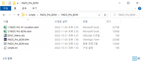

압축을 풀면 각각 아래와 같은 파일이 존재합니다. PADS_Pro_BOM.exe를 누릅니다.

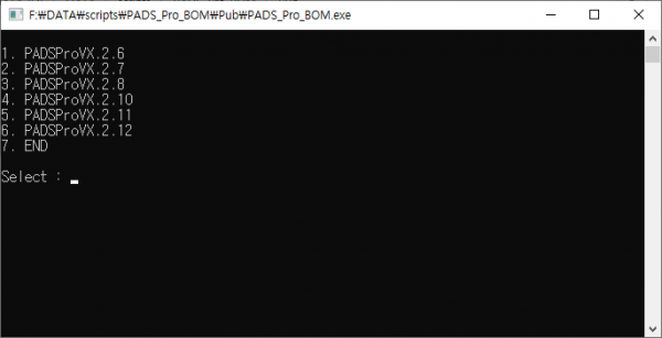

설치된 버전을 선택하면 파일이 복사됩니다. END를 눌러 종료 합니다.
(주의 사항 : 설치는 버전 마다 필요합니다.)

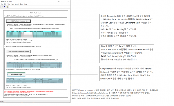

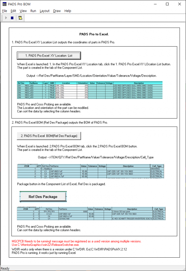

실행하면 아래와 같은 메뉴가 나타납니다.
ad5f9fec29060238950ea80db3b39d3c_1667546
기능에 관한 설명은 다음과 같습니다.
