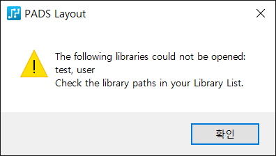

Q. PADS Layout에서 File > Library 실행 시 "The following libraries could not be opened: <Library Name>" 에러 메시지 창이 뜹니다.
PADS Logic 실행 시 "The following libraries could not be opened: <Library Name>" 에러 메시지 창이 뜹니다.

A. Library Manager 등록된 라이브러리 삭제되거나 이동된 경우 해당 에러 메시지 창이 뜹니다.
위의 메시지로 예를 들면 test, user라는 라이브러리를 등록된 경로에서 찾을 수 없다는 의미입니다.
다른 경우로 한 라이브러리에 대한 ".PT9(Part Type), .PD9(PCB Decal), .LD9(CAE Decal), .LN9(Lines)" 파일 중 하나라도 등록된 경로에 존재하지 않는 경우에도 해당 에러 메시지 창이 뜹니다.

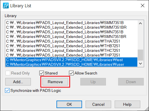

이 에러 메시지는 Library Manager에서 명시된 라이브러리를 삭제하여 해결할 수 있습니다.

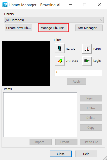

1. PADS Logic 또는 PADS Layout에서 File > Library 실행
2. Library Manager 창에서 Manage Lib.List… 클릭

3. Library List에서 에러 메시지 창에 명시된 라이브러리를 선택 후, Remove 클릭
8a9e1b51736a849a4d61ddc80e6c271f_1600757
4. OK → Close 버튼을 차례대로 클릭하여 Libary List 및 Library Manager 창 닫기
