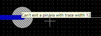

- Can't exit a pin/via with trace with trace width <N>
A. 이 경우, design rule 및 keepout 배치 여부를 확인해야 합니다.

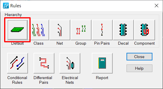

1. Design Rule 확인

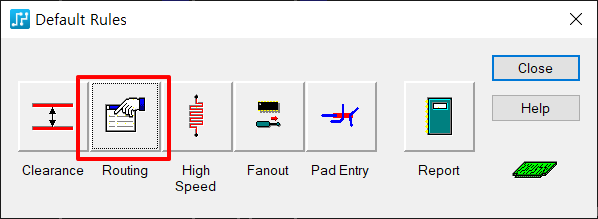

① Setup > Design Rules.. 메뉴 실행
② Default 클릭

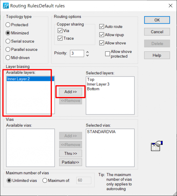

③ Routing 클릭
④ Layer Biasing의 Availabla layers list에 있는 layer 중 배선을 허용할 layer를 선택 후, Add >> 클릭
※ Selected layers list에 있는 layer에만 배선이 가능합니다.

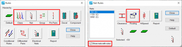

⑤ Class, Net, Group, Pin Pair의 design rule도 확인
※ PADS License에 따라 Rules창의 버튼들 중 일부가 비활성 됩니다.

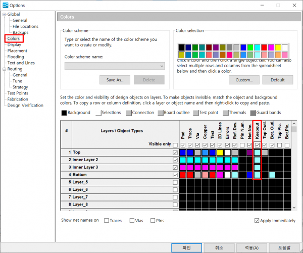

2. 배선할 영역에 Keepout 배치 여부 확인
※ keepout 외 text 등 다른 object로 인해 배선이 불가능한 경우도 있습니다.

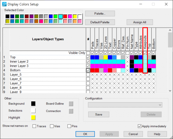

① Setup > Display colors.. 메뉴 실행
② Object types에서 keepouts 체크 및 color가 검은색인 경우 다른 색으로 변경

1. Design Rule 확인

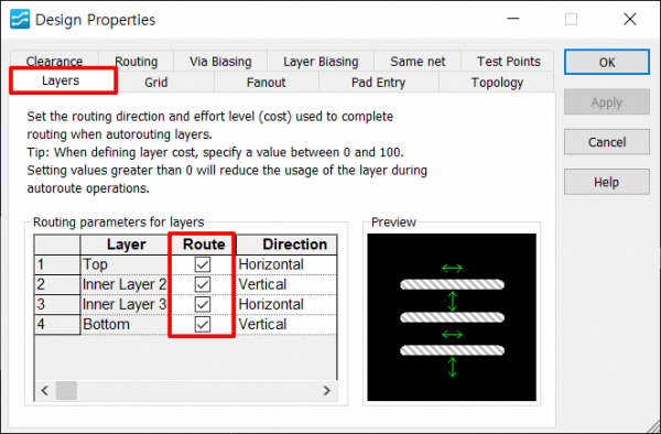

① Edit > Properties 메뉴 실행
② Layers 탭에서 배선을 허용할 layer의 Route 항목 체크

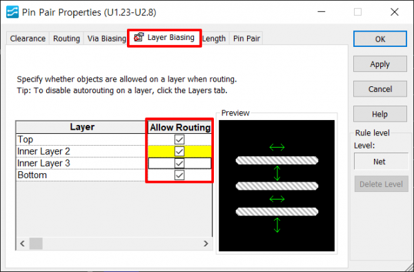

③ Design Properties 창 또는 Net Properties 창 또는 Pin Pair Properties 창의 Layer Biasing 탭에서 배선을 허용할 layer의 Allow Routing 항목 체크
① Tools > Options 메뉴 실행 후, Colors 클릭
