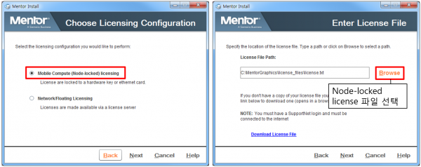

Q. Node-locked license를 보유하고 있는데, PADS를 설치하는 방법을 알고 싶습니다.
A. 설치 CD 내 설치 파일(PADS버전_mib.exe 또는 setup.exe)을 실행한 후에 Choose Licensing Configuration 페이지에서 Mobile Compute(Node-locked)Licensing을 선택합니다. 그 다음 페이지(Enter License File)에서 "Browse"를 클릭하여 Node-locked license 파일(.txt)을 선합니다. 그리고 그 다음 페이지로 넘어가서 USB 동글 드라이버 및 PADS 설치를 진행하시면 됩니다.
