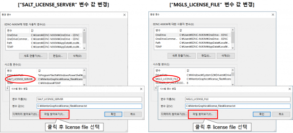

5. "SALT_LICENSE_SERVER" 및 “MGLS_LICENSE_FILE” 시스템 변수의 변수 값에 “license file이 저장된 경로\파일명.txt”로 설정합니다.
- Win10인 경우에는 시스템 변수 편집 창에서 "파일 찾아보기" 버튼을 클릭한 후 license file을 선택합니다.
- Win 7인 경우에는 "SALT_LICENSE_SERVER" 및 “MGLS_LICENSE_FILE” 시스템 변수의 변수값 칸에 “license file이 저장된 경로\파일명.txt”를 입력합니다.
예를 들어 C:\MentorGraphics\license_files에 license file(license.txt)이 있는 경우, 아래 그림과 같이 변수 값에 C:\MentorGraphics\license_files\license.txt를 설정합니다.
