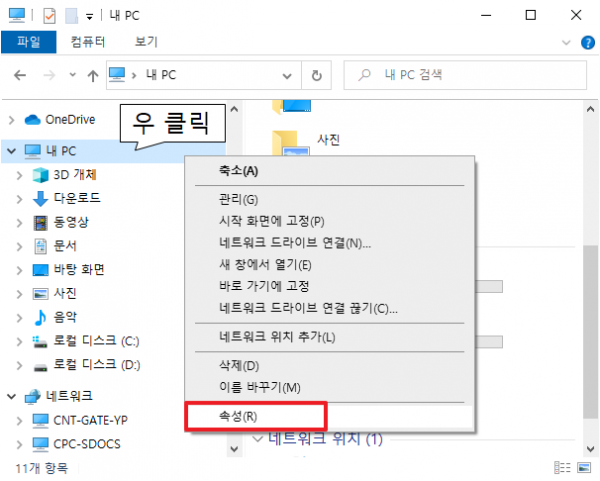

1. 내 PC(컴퓨터) 등을 더블 클릭하여 파일 탐색기 창을 엽니다.
2. 파일 탐색기 창 좌측에 있는 내 PC(컴퓨터)에서 우 클릭 후, "속성"을 클릭합니다.

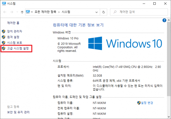

3. 시스템 창에서 "고급 시스템 설정"을 클릭합니다.

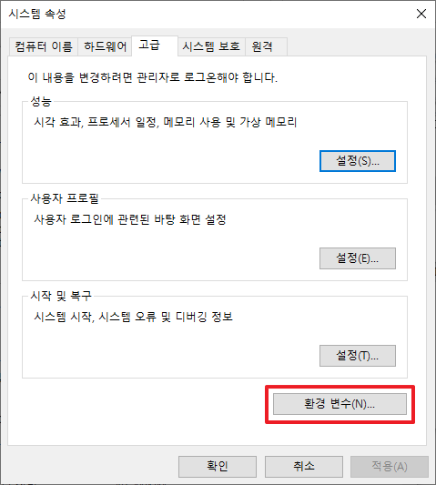

4. 시스템 속성 창에서 “환경 변수”를 클릭합니다.

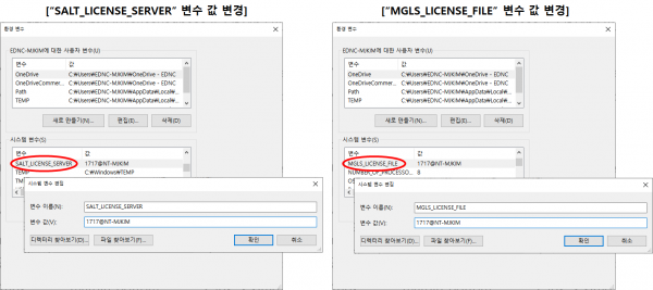

5. "SALT_LICENSE_SERVER" 및 MGLS_LICENSE_FILE” 시스템 변수의 변수값에 "1717@연결할 서버 PC의 IP주소 또는 hostname"으로 설정합니다.
예를 들어 연결할 서버 PC의 hostname이 NT-MJKIM인 경우, 아래 그림과 같이 변수 값에 1717@NT-MJKIM을 설정합니다.
