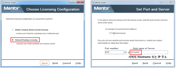

Q. Floating license를 보유하고 있는데, PADS를 설치하는 방법을 알고 싶습니다.
A. 설치 CD 내 설치 파일(PADS버전_mib.exe 또는 setup.exe)을 실행한 후에 Choose Licensing Configuration 페이지에서 Network/Floating Licensing을 선택합니다. 그 다음 페이지(Set Port and Server)에서 Host name of Server 필드에 서버의 Hostname 또는 IP 주소를 입력한 후 설치를 진행하시면 됩니다.
자세한 내용은 첨부된 install guide 또는 아래 영상을 참고해주세요.
※ ​어느 특정 PC에 Floating license server를 설치하신 후, 원하는 PC에 PADS를 설치하시면 됩니다.
