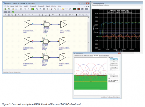

​CROSSTALK
Layout의 또 하나의 중요한 제약 조건은 trace간 간격입니다. 이것은 신호 사이에서 발생하는 crosstalk의 양에 의해 결정됩니다. Driver의 edge rate, board stackup, trace간의 병렬 처리 양 및 trace 간의 간격을 포함하여 여러 요인이 crosstalk에 영향을 미칩니다.
Crosstalk는 신호 품질과 timing에 모두 영향을 미치며 측정한 net에 허용되는 crosstalk 양은 시뮬레이션을 통해 결정할 수 있습니다. Crosstalk 시뮬레이션의 예가 그림 3에 나와 있습니다.
2d233ff89a80cc8e3a5d45d2188cedf6_1548405
​Crosstalk 분석은 일반적으로 "victim" trace와 두 개의 "aggressor" trace로 구성됩니다. 더 많은 aggressor net이 포함될 수 있지만, 대부분의 경우 crosstalk의 95 %는 가장 가까운 두 aggressor net에서 발생됩니다. HyperLynx SI에서 Driver 및 receiver의 모델, board stackup을 설정하고 trace 사이의 간격을 수정하여 허용되는 crosstalk 정도를 결정할 수 있습니다. 서로 평행한 trace의 길이를 수정하고 그 효과도 확인할 수 있습니다. 이러한 분석의 결과로 trace간 간격 규칙을 만들 수 있습니다. 간격 규칙을 충족할 수 없거나 layout에서 더 큰 유연성을 허용하려는 경우, 더 엄격한 간격 및 최대 병렬 처리 제약 조건으로 규칙을 만들 수 있습니다. 이러한 두 제약 조건은 crosstalk 분석을 통해 만들 수 있으며 요구 사항이 변함에 따라 수정할 수 있습니다.

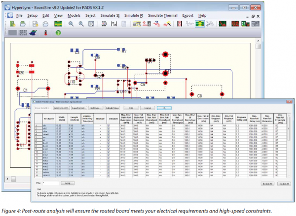

POST-ROUTE VERIFICATION
필요한 모든 routing 제약 조건을 만들고 이 제약 조건을 사용하여 board를 routing 한 후에는 board가 원래의 전기적 요구 사항을 충족하는지 확인하는 것이 좋습니다. 충족 여부를 확인할 좋은 방법은 board 상의 모든 net에 대해 post-route analysis를 진행하는 것입니다.
그림 4는 HyperLynx의 batch mode wizard의 예제를 보여줍니다. 그림 4처럼 PADS에서 HyperLynx로 layout data를 export하여 직접 시뮬레이션을 진행하고 overshoot, delay 및 crosstalk 제약 조건에 대해 설계를 검증할 수 있습니다. 이러한 제약 조건을 위반하는 net이 발견되면 이러한 net을 한 번에 한 net씩 시뮬레이션하여 자세히 살펴볼 수 있습니다.
Post-route analysis는 설계 주기 초기에 수행되는 pre-route, 즉 "what-if" 분석을 보완합니다. 이것은 고속 bus를 분석하기 위해 수행되는 일련의 작업 중 하나의 단계입니다. 이러한 유형의 분석 및 결과로 생성된 제약 조건 없이는 현대 디지털 시스템은 오늘날의 비용, 크기 및 성능 요구를 충족 시키도록 설계 될 수 없습니다.
