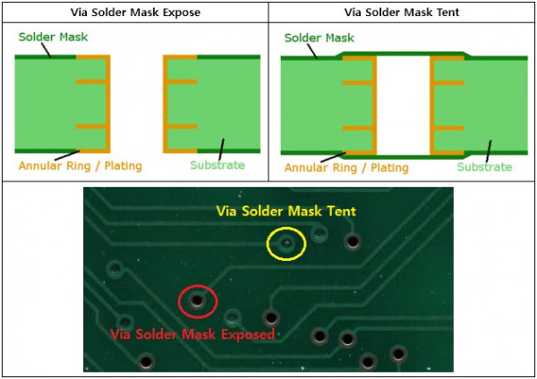

상황에 따라 특정 Via Solder Mask는 오픈하고 특정 Via는 덮어야 하는 경우가 있습니다. PAD Stacks 창을 사용하여 Solder Mask Top/Bottom Layer에 원하는 Solder Mask 모양을 추가할 수 있습니다. PAD Stacks Solder Mask 모양을 추가하면 설계 시 Solder Mask Open 여부를 확인할 수 있으며 해당 Solder Mask Layer에는 Drill Hole의 위치도 표시할 수 있습니다.
n  Via Solder Mask Expose
Solder Mask Open Via를 생성합니다.
n  Via Solder Mask Tent
Solder Mask Tent Via를 생성합니다.
** Tenting Via: 부품 삽입용이 아닌 PTH를 솔더마스크로 완전히 메워 버리는 것을 말하며 보통
                  부품 면에만 적용하는 것으로 SPEC 상에는 규정하고 있다. (NAVER 지식백과)
