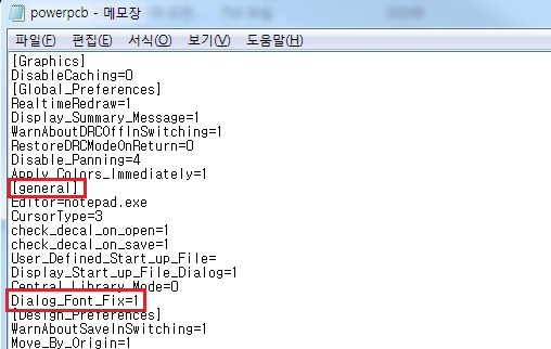

PADS9.5 버전부터 서브창이 짤리는 현상이 있습니다. VX버전부터는 아래 함수를 추가해 주시면 해당 문제점을 해결 하실 수 있습니다. C:MentorGraphicsPADSVX.0SDD_HOMEPrograms 해당경로에 가시면 powerlogic.ini , powerpcb.ini, blazerouter.ini 파일이 있습니다각각을 메모장으로 오픈 하시어 [general]부분에 Dialog_Font_Fix=1 의 값을 추가해 주세요.![]() 위 이미지 처럼 추가해 주시면 창 짤리는 문제가 더 이상 발생하지 않습니다. PADS 9.5버전은 적용되지 않습니다 이번 첨부파일의 기술문서에는 Macro를 이용한 단축키 지정에 대해 소개해 드리고 있습니다. 첨부 문서를 확인해 주시고, 문의 있으시면 EDA 기술부서로 연락 주시기 바랍니다. |
