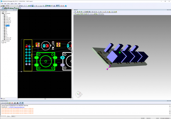

버튼의 3d 모양을 만들려고합니다.
버튼의 몸체 높이와 노브의 높이를 설정하여 부품을 만들려고 하는데
높이가 부품의 pad기준으로 올라가네요. 부품 실크가 아니고요.
부품의 넓이를 지정하기 위해서는 부품에서 어느부분을 추가해야할까요????
안녕하세요. 이디앤씨입니다.
Layer 25층에 형상을 추가해보시기 바랍니다.
아래는 3D의 Layer 형상의 우선순위 입니다.
1. Layer defined within powerpcb.ini on line 3D_Shape_Layer entry, under the Graphics section (MUST have valid layer number)
Example: Specify Silkscreen as the 3D-Shape_Layer, assuming layer 26 is defined layer associated with the Top layer
Open powerpcb.ini file in notepad
[Graphics]
3D_Shape_Layer = 26
2. Layer 25 (125)
3. Top associated assembly layer
4. Top layer
5. <All Layers>
6. Layer 20 (120)
Note: If no closed shape resides on any layer, PADS automatically uses the outermost extents of silk/assembly/terminals
Note: Layer 25/125 was picked as the top-priority decal layer because it is compatible with PADS decals generated by PADS Land Pattern Creator and decals from PartQuest
부품 등록시에 Layer 20 또는 25층에 원하는 데이터를 입력하면 해당 모양으로 볼 수 있습니다.
Layer20 - Placement Outlines
Layer25 - 3D Body Outlines
둘중에 하나만 넣으시면 가능합니다.
