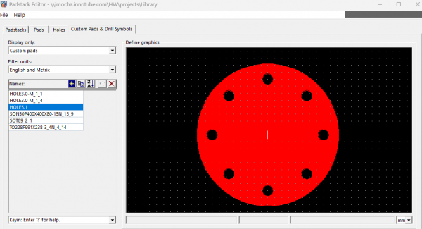

나사 결합 시 고정을 위해 사진과 같은 모양의 custom pad를 만들어 사용하는 중입니다.
동일한 모양의 custom pad를 이전에 pads standard에서 사용했을땐 오류가 없었다고 하는데
현재 pads pro에서 거버파일 생성하면 아래와 같은 에러메세지가 GerbPlot.txt에 로그로 남습니다.
확인 부탁드립니다.
Error: More than fifty vertices exist in the custom pad VB_Custom_HOLE5.1, this may cause problems with down stream tools
ED&C |안녕하세요.
Gerber 출력 시 gerber output 창 왼쪽 하단에 있는 Generate macros 옵션을 체크 해제 하여 사용해 주시면 됩니다.
