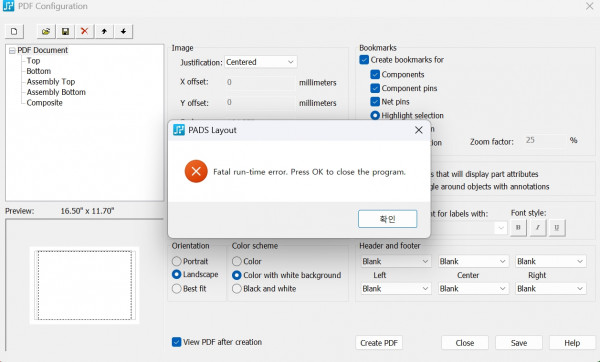

PADS LAYOUT에서 PCB 파일을 PDF 로 변환작업 중인데
설정 후 PDF 파일을 저장하는 단계에서 첨부파일과 같이 Fatal-runtime error 창이 뜨면서 PDF 파일생성이 안됩니다.
더 큰 용량의 PCB 파일도 PDF 변환이 되는 것을 보면 용량문제는 아닌 것 같습니다
원인과 해결방법 확인부탁드립니다.
특정 파일에서만 오류가 발생하는 경우, 해당 파일에 Database error가 존재하여 Fatal Error가 발생하거나,
Board Outline을 DXF 파일로 Import하는 과정에서 파일 자체 오류로 인해 문제가 발생했을 가능성이 있습니다.
문제가 되는 파일을 Export → ASC 형식으로 내보내신 후,
다시 Import하여 새로 생성해 보신 뒤에도 동일한 현상이 발생한다면
번거로우시겠지만 se.heo@ednc.com으로 해당 파일을 전달 부탁드립니다.
확인 후 안내 드리겠습니다.
