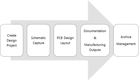

PCB Design Process는 아래의 그림과 같이 크게 5단계로 나눌 수 있습니다.
Design Process
좀 더 세부적으로는 Design Project 생성, 부품 추가 및 연결, Pre-Layout 분석, Design Rule 설정, Netlist 생성, 부품 배치 및 배선, DRC(Design Rule Check), Post-Layout 분석 등이 있습니다.
