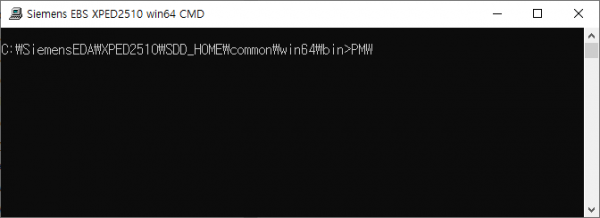

시작메뉴에서 Xpedition Standard의 Siemens EBS CMD를 실행합니다.
(각 버전에 맞추어서 실행합니다.)
95b1c998aa931ea85bf390fe6d27441d_1767591

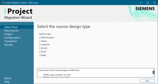

PMW를 실행합니다.(Project  Migration Wizard의 약자입니다.
95b1c998aa931ea85bf390fe6d27441d_1767592
Project  Migration Wizard가 실행 됩니다.

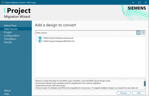

변환은 해당하는 프로그램에 회로도+Layout의 파일이 필요합니다.

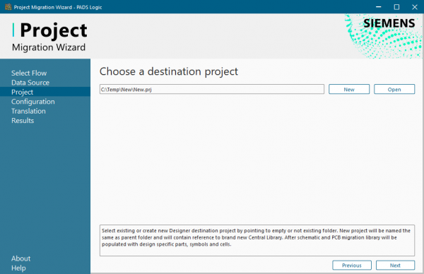

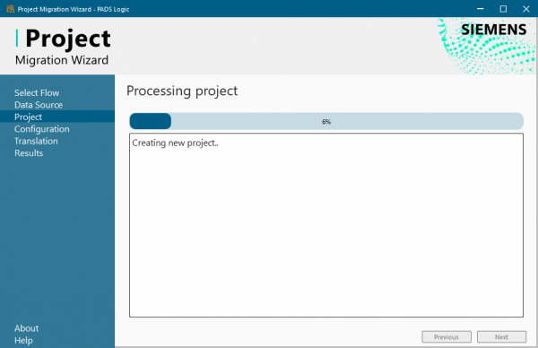

변환할 프로젝트를 새로 작성하거나 기존의 프로젝트를 지정합니다.

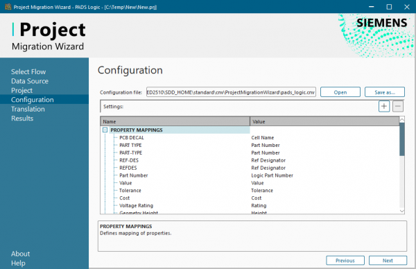

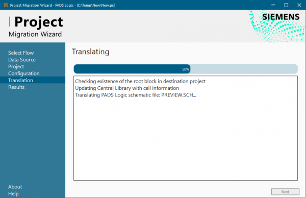

속성매핑 화면입니다.

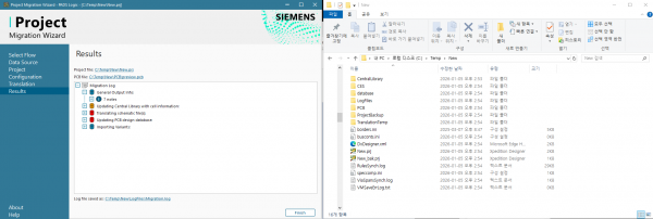

Finish를 누르면 변환이 완료되고 새로 만들어진 프로젝트에 변환이 완료 됩니다.
