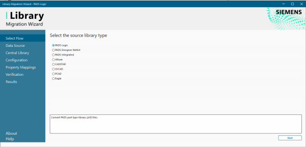

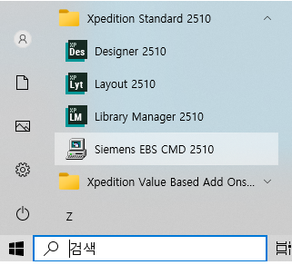

시작메뉴에서 Xpedition Standard의 Siemens EBS CMD를 실행합니다.
(각 버전에 맞추어서 실행합니다.)
95b1c998aa931ea85bf390fe6d27441d_1767591

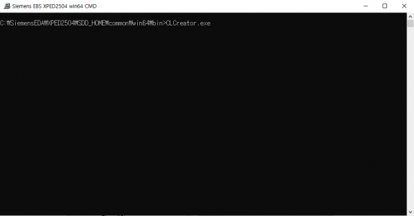

CLCreater를 입력합니다.
95b1c998aa931ea85bf390fe6d27441d_1767593
Library Migration Wizard가 실행됩니다.

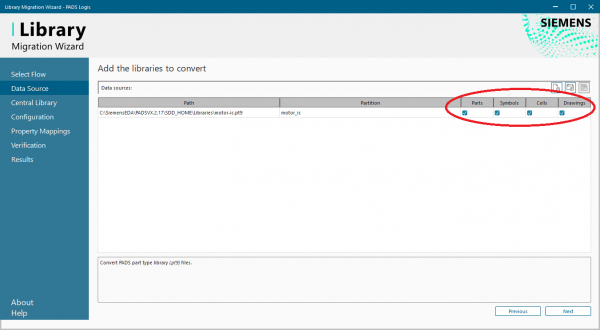

변환할 라이브러리를 지정하고 해당 파일을 선택합니다. 동일한 라이브러리가 있으면 아래에 Check됩니다.

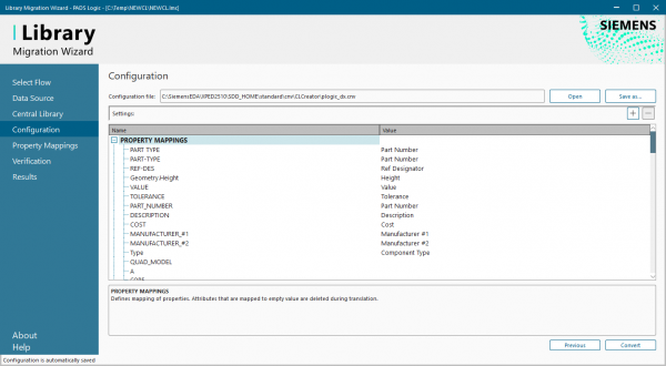

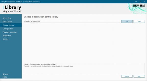

변환할 라이브러리를 새로 작성하거나 기존의 라이브러리를 지정합니다.

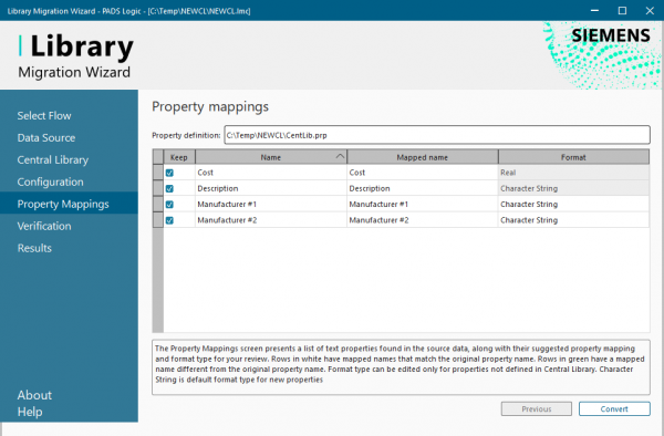

라이브러리의 속성매핑 화면입니다.

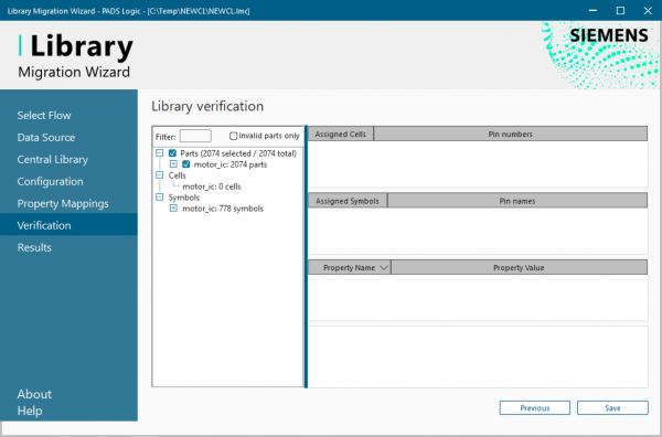

변환될 라이브러리의 목록을 확인하고 선택할수 있습니다. 다른 라이브러리에서 Object를 지정했다면 변환이 안될수도 있습니다.  Save를 누르면 변환이 완료됩니다.

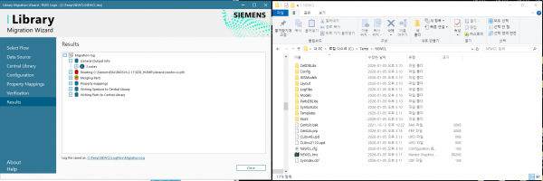

95b1c998aa931ea85bf390fe6d27441d_1767593새로 만들어진 라이브러리나 기존에 지정된 라이브러리에 변환이 완료 됩니다.
