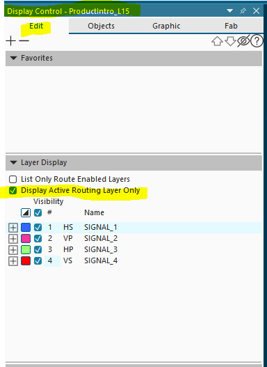

내가 작업하고 있는 Layer 또는 특정 Layer만 보고 싶은 경우
Display Control > Edit > Layer Display 에서
Display Active Routing Layer Only 체크

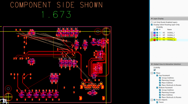

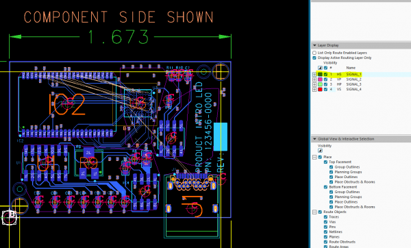

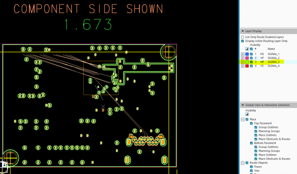

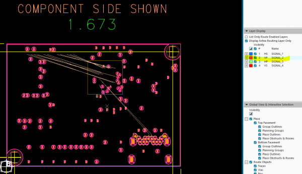

마우스로 Name부분의 SIGNAL_1 을 선택하면 해당 Layer만 화면에 보여집니다.
7eab05acc74a0021f37278d2007e5a9a_1765773

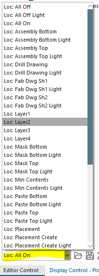

또는 하단의 Template에 지정된 항목을 선택하여 조절할 수 있습니다.
